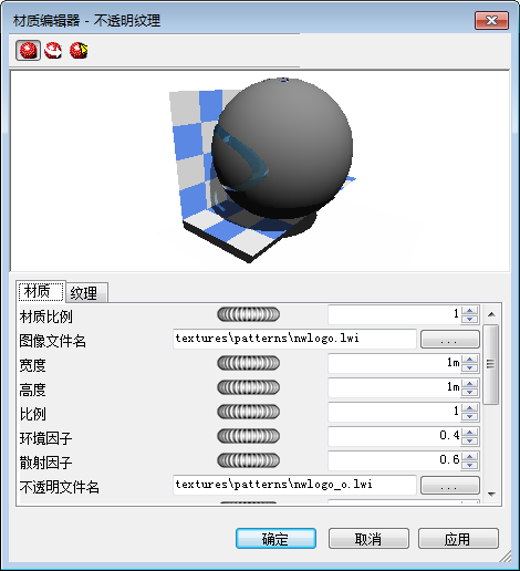

  1. 展开“模板”材质归档文件,然后双击“单色纹理”材质以将材质添加到场景的选项板中并打开“材质编辑器”

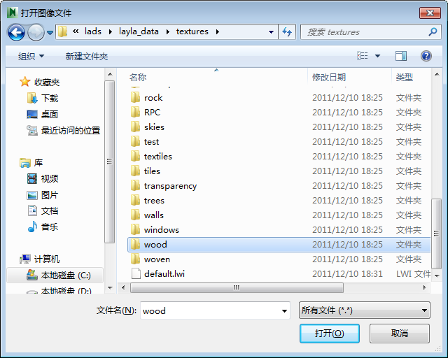

  2. 在“材质”选项卡(或者,如果在“开发人员”配置中,则为“颜色”选项卡)上,单击“图像文件名”文本框旁边的“浏览”按钮 (...)。将打开“打开图像文件”对话框。
  3. 浏览到并选择您的图像文件,然后单击“打开”
  4. 接下来,您可能需要调整新材质的某些纹理参数,例如其比例、旋转、偏移或反射(如果反面应用)。可以在“纹理”选项卡中编辑所有这些参数。详细信息请参见编辑 Presenter 材质
