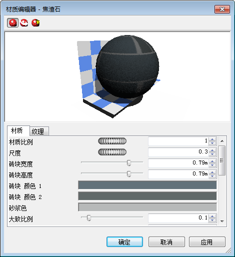

若要编辑材质,请在选项板中双击该材质,或者在其上单击鼠标右键并在关联菜单上单击“编辑”。将打开“材质编辑器”对话框,该对话框随材质类型的不同而不同。无法添加或删除材质上的参数。仅可以编辑那些现有参数。因此,为要编辑的材质使用正确的材质模板类型是很重要的。下面显示了“焦渣石”程序纹理的对话框,这将用作如何编辑材质的示例。
