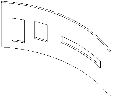

剪切弧形墙
可以通过编辑墙的高程,在弧形墙上剪切方形或矩形的洞口。请参见编辑墙的轮廓。
  1. 在三维或立面视图中,选择弧形墙。
  2. 单击“修改 | 墙”选项卡 “修改墙”面板 “墙洞口”。
    “矩形”工具将变成活动状态。
  3. 在弧形墙上绘制矩形洞口。
  4. 完成后,单击“选择”面板 “修改”。
绘制洞口时,将出现永久性尺寸标注。如果墙的顶部约束设置为标高时,标注将从顶部约束和底部约束开始显示。如果墙的顶部约束为指定时,标注将仅从底部约束开始显示。
