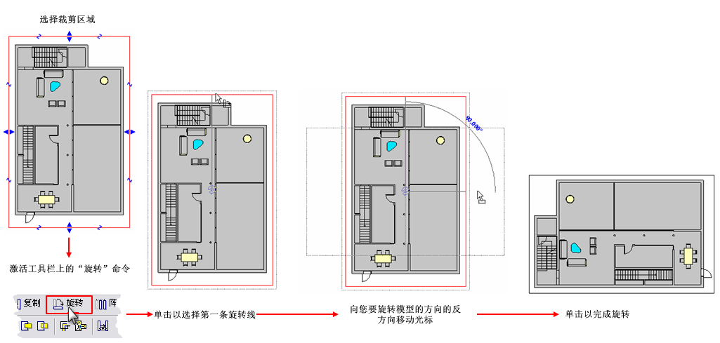

要通过某个视图的裁剪区域旋转该视图,请执行下列步骤:
  1. 打开要旋转的项目视图。
  2. 在视图控制栏上,单击 (显示裁剪区域)。
    在视图中显示裁剪区域。 可能需要缩小进行查看。
  3. 选择裁剪区域。
  4. 单击“修改 <视图类型>”选项卡 “修改”面板 (旋转)。
    注: 必须在“属性”选项板中将当前视图方向设置为“项目北”,“旋转”工具才可用。
  5. 旋转视图。
