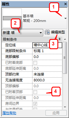

  1. 类型选择器
  2. 属性过滤器
  3. “编辑类型”按钮
  4. 实例属性

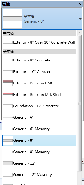

类型选择器
如果有一个用来放置图元的工具处于活动状态,或者在绘图区域中选择了同一类型的多个图元,则“属性”选项板的顶部将显示“类型选择器”。 “类型选择器”标识当前选择的族类型,并提供一个可从中选择其他类型的下拉列表。
为了使“类型选择器”在“属性”选项板关闭时可用,请在“类型选择器”中单击鼠标右键,然后单击“添加到快速访问工具栏”。 要使类型选择器在“修改”选项卡上可用,请在“属性”选项板中单击鼠标右键,然后单击“添加到功能区修改选项卡”。 每次选择一个图元,都将反映在“修改”选项卡。

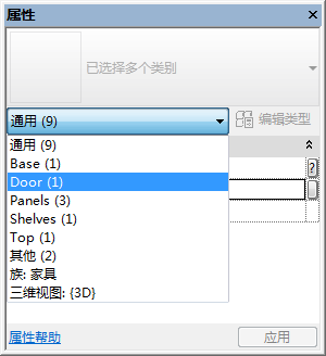

属性过滤器
类型选择器的正下方是一个过滤器,该过滤器用来标识将由工具放置的图元类别,或者标识绘图区域中所选图元的类别和数量。 如果选择了多个类别或类型,则选项板上仅显示所有类别或类型所共有的实例属性。 当选择了多个类别时,使用过滤器的下拉列表可以仅查看特定类别或视图本身的属性。 选择特定类别不会影响整个选择集。
“编辑类型”按钮
除非选择了不同类型的图元,否则单击“编辑类型”按钮将访问一个对话框,该对话框用来查看和修改选定图元或视图的类型属性(具体取决于属性过滤器的设置方式)。 有关实例属性和类型属性之间区别的详细信息,请参见关于图元属性。
注: 您也可以单击“修改 | <图元>”选项卡 “属性”面板 (类型属性),来访问活动工具或当前选定图元的类型属性。 如果可用,该按钮将始终访问选定图元或在“项目浏览器”中选择的族类型的类型属性。 而选项板上的“编辑类型”按钮用于访问当前显示了实例属性的实体的类型属性,该实体可以是活动视图、活动工具或当前选定的图元类型。
实例属性
在大多数情况下(请参见下面注释中的例外情况),“属性”选项板既显示可由用户编辑的实例属性,又显示只读(灰显)实例属性。 当某属性的值由软件自动计算或赋值,或者取决于其他属性的设置时,该属性可能是只读属性。 例如,只有当墙的“墙顶定位标高”属性值为“未连接”时,其“无连接高度”属性才可以编辑。 具体的相关性情况,请参见各图元类型的实例属性说明,例如墙实例属性。
