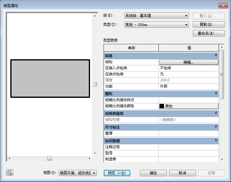

预览族类型
“类型属性”对话框具有可显示族类型图像的预览窗口。当设置类型参数和修改类型值时,窗口中的图像也会相应更新。
预览族类型
  1. 在绘图区域中,选择属于所需类型的图元。
  2. 在“属性”选项板上,单击 (编辑类型)。
    此时显示“类型属性”对话框。
  3. 要查看(或隐藏)族类型的预览,请单击对话框底部的“预览”按钮。
    在您修改类型参数时,预览图像会随之更新以反映相应的修改。
  4. 要控制预览图像的外观,请执行下列操作之一:
    • 对于“视图”,选择一个视图名称,以查看此类型图元在不同视图中显示的方式。
    • 在预览窗口中使用滚动条可以上、下、左、右移动图像。
    • 使用 SteeringWheels 导航工具。如果正在预览图元的三维视图,还可以使用 ViewCube。请参见导航视图。
下例是墙类型的“类型属性”对话框,带有“预览”窗格。
