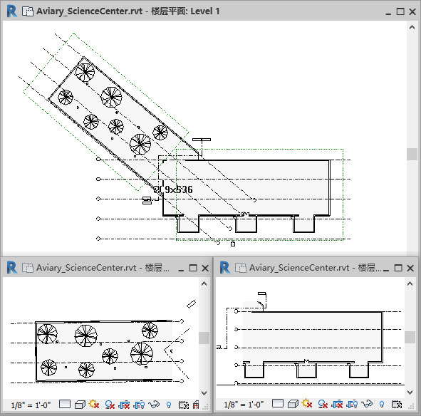

例如,在下图中,顶部视图显示了围绕着主建筑和翼形鸟舍的范围框。 范围框 1 应用到了主建筑的轴线,范围框 2 则应用到了翼形鸟舍的轴线。 因此,相关视图(底部)仅显示应用到该建筑的各个部分的轴线。
