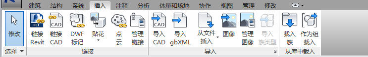

功能区
创建或打开文件时,功能区会显示。它提供创建项目或族所需的全部工具。
调整窗口的大小时,您可能会发现,功能区中的工具会根据可用的空间自动调整大小。该功能使所有按钮在大多数屏幕尺寸下都可见。
展开的面板
面板标题旁的箭头表示该面板可以展开,来显示相关的工具和控件。
默认情况下,当您单击面板以外的区域时,展开的面板会自动关闭。 要使面板在其功能区选项卡显示期间始终保持展开状态,请单击展开的面板左下角的图钉图标。
对话框启动器
通过某些面板,可以打开用来定义相关设置的对话框。 面板底部的对话框启动器箭头 将打开一个对话框。

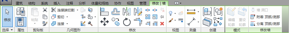

上下文功能区选项卡
使用某些工具或者选择图元时,上下文功能区选项卡中会显示与该工具或图元的上下文相关的工具。 退出该工具或清除选择时,该选项卡将关闭。
可以指定是使上下文选项卡自动成为焦点,还是让当前选项卡保持焦点状态。 您也可以指定在退出工具或清除选择时显示哪个功能区选项卡。请参见用户界面选项。
