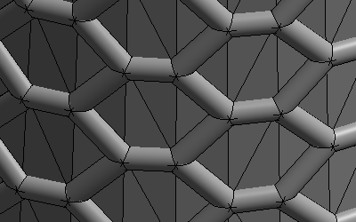

应用填充图案构件族
  1. 打开概念设计体量。
  2. 选择已分割或已填充图案的表面。
  3. 在GUID-A764EA7A-FE26-469B-857C-F3A70812FC34.htm#WS1A9193826455F5FF219F8B8B1249CF2CB82-5A0A中,选择填充图案构件族。
    构件将应用到已填充图案的表面。
    注: 载入填充图案构件可能需要少许时间。
