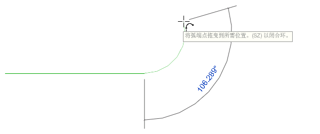

Revit 中有几个用于绘制弧的选项。
通过绘制连接弧的两个端点的弦指定起点-终点-半径弧,然后使用第三个点指定角度或半径。
要从圆心和端点创建弧,请首先指定弧的半径,然后指定角度。不能使用此方法指定大于 180 度的弧,但是您可在绘制后对该弧进行修改。
可从现有墙或线的端点创建相切弧。
需要创建圆角时使用圆角弧。
