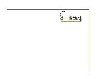

  3. 选择要绘制圆角的第一个图元。

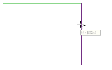

  4. 选择要绘制圆角的第二个图元。
  5. 移动光标并单击,定义圆角弧。
放置圆角后,Revit 会自动将图元修剪为圆角。
