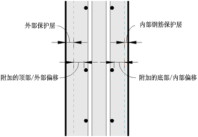

下表介绍了混凝土图元“属性”选项板的保护层相关参数。
| 名称 | 说明 |
| 钢筋保护层 - 顶面 | 图元实例顶面的保护层设置。 |
| 钢筋保护层 - 底面 | 图元实例底面的保护层设置。 |
| 钢筋保护层 - 内部面 | 仅针对墙的参数。混凝土墙的内部面的保护层设置。 |
| 钢筋保护层 - 外部面 | 仅针对墙的参数。混凝土墙的外部面的保护层设置。 |
| 钢筋保护层 - 其他面 | 不符合顶、底、内部或外部的图元实例的默认保护层设置。该保护层设置适用于使用洞口创建的图元。 |
| 仅区域钢筋 | |
| 附加的顶部/外部保护层偏移 | 指定与顶部/外部钢筋保护层的附加偏移。这允许在不同的区域钢筋层一起放置多个钢筋图元。 |
| 附加的底部/内部保护层偏移 | 指定与底部/内部钢筋保护层的附加偏移。这允许在不同的区域钢筋层一起放置多个钢筋图元。 |
| 仅路径钢筋 | |
| 附加偏移 | 指定与钢筋保护层的附加偏移。这允许在不同的路径钢筋层一起放置多个钢筋图元。 |
| 仅限钢筋网 | |
| 额外保护层偏移 | 指定对钢筋网片外表面的额外偏移。 |
