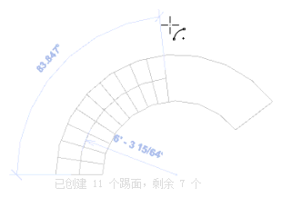

创建圆心-端点螺旋梯段
通过指定梯段的中心点、起点和端点创建螺旋梯段构件。
您可以使用“圆心-端点螺旋”梯段工具创建小于 360 度的螺旋梯段。
创建单条螺旋梯段的步骤
  1. 选择“圆心-端点螺旋”梯段构件工具,然后指定初始选项和属性。 请参见选择梯段构件工具并指定选项。
  2. 在绘图区域中,单击以指定梯段的中心。
  3. 单击以指定起点。
  4. 顺时针或逆时针移动光标以设置旋转方向,然后单击以指定端点和踢面总数。
  5. (可选)在“工具”面板上,单击 (翻转)可将楼梯的方向从逆时针改为顺时针。
  6. 在“模式”面板上,单击 (完成编辑模式)。
