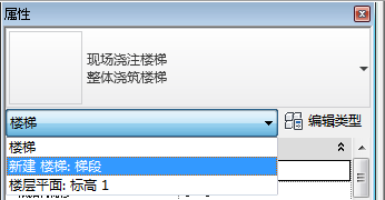

  6. (可选)您可以指定梯段实例属性,例如“相对基准高度”和“开始于踢面/结束于踢面”首选项。 在“属性”选项板中,选择“新建楼梯: 梯段”,并根据需要修改实例的属性。 请参见梯段构件实例的属性。
