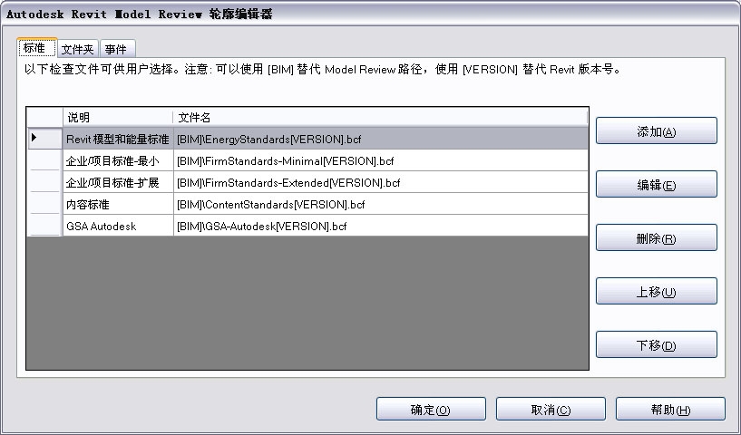

配置文件编辑器
标准
在“配置文件编辑器”中,可以配置检查、说明、显示顺序以及检查文件位置(本地、网络)。
在该编辑器中,可以添加现有检查 (*.bcf)、编辑说明(便于记忆的名称)和/或显示顺序。  保存后,“检查”和“管理”下拉菜单的预定义列表内容就会按此方式显示。  此配置保存在 Model Review .config 文件中,此文件位于安装文件夹内。如果与多位用户共同使用,需要将其复制到用户的安装文件夹中,以便获得相同的配置。

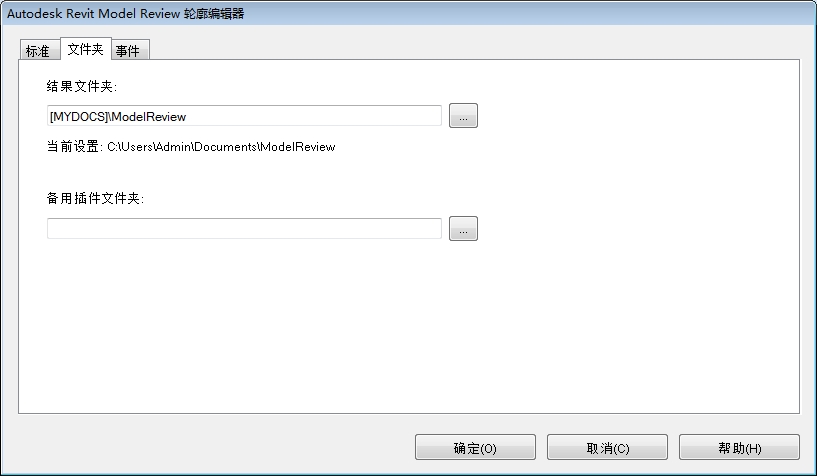

文件夹
“结果文件夹”用于在批量处理期间存储输出结果。  如果使用的是网络位置,请确保具有文件的写权限。
“当前设置”提供了输出文件夹的位置。
备用插件文件夹允许将延伸功能提供给 Autodesk Revit Model Review。
