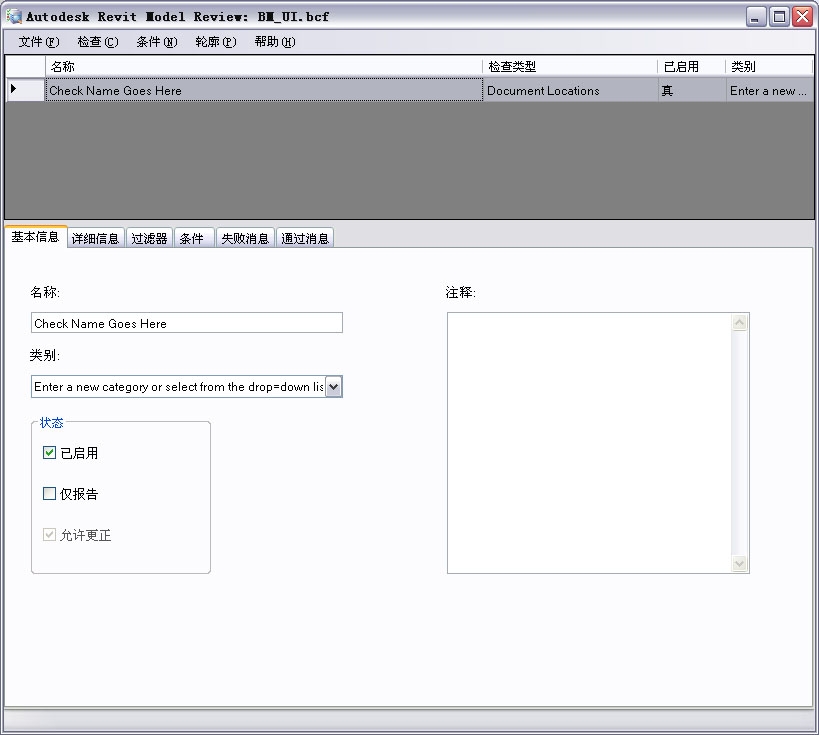

以下是用于创建和配置检查的界面。
在首次打开该工具的“管理”部分时,首先看到的是一个空白选项板。 若要开始使用,可以在“文件”下拉菜单下打开扩展名定义为 .bcf 的“检查文件”。 通过“文件”>>“预定义”弹出按钮可以找到一个预定义的列表。
检查文件可以驻留在每台计算机的本地,可以放置在网络中可访问的位置,或者也可以采用本地和网络结合的方式进行存储。 预定义的规则列表由 C:\Program Files\Autodesk\Model Review\Model Review.config 文件控制,该文件可以使用“配置文件”下拉菜单进行编辑。 编辑此文件也会影响该工具的检查部分中的下拉列表。
一旦“文件”打开,就会看到一个包含所有单项检查的列表。 界面被分为两个区域。
上方区域包含所有检查文件的列表。 在上方区域中选择一条规则将更改下方区域显示的详细信息。
