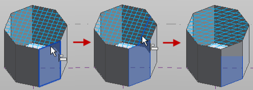

将 UV 网格与参照对齐
平面分割表面上的 UV 网格可以对齐,方法是将表面的直边作为参照或使用外部参照。 该方式允许您旋转网格以对齐到您选择的边。
  1. 在概念设计环境中,选择您希望调整的平面分割表面。
  2. 单击“修改 | 分割的表面”“修改”面板(对齐)。
  3. 选择要对齐的分割表面的边。
  4. 在分割表面上选择 U 或 V 网格线。
    分割表面将会更新,以将选定的 U 或 V 网格与分割表面的边对齐。 分割表面的旋转参数也将更新以反映新的角度。
