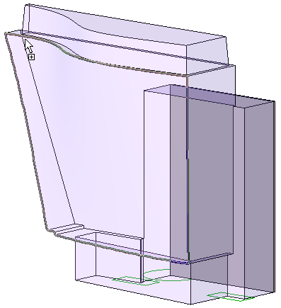

使用光标高亮显示体量面

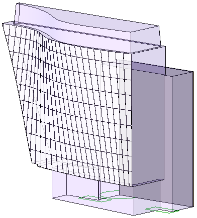

创建的幕墙系统
