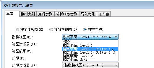

在主体视图中显示链接模型时,如果希望与其在链接视图中的状况一样,请使用“按链接视图”设置。
  1. 打开主体模型中的视图。
  2. 单击“视图”选项卡 “图形”面板 (可见性/图形)。
  3. 在“Revit 链接”选项卡上,对链接模型执行下列操作:
    1. 在“可见性”列中,选中复选框。
    2. 在“显示设置”列中单击。
  4. 在“RVT 链接显示设置”对话框中的“基本”选项卡上,执行下列操作:
    1. 选择“按链接视图”。
    2. 选择链接模型中的相应视图作为“链接视图”,对于当前主体视图中的链接模型将使用所选视图的显示设置。
    例如,如果所选视图应用了过滤器,则该过滤器也将应用于当前主体视图中的链接模型。
  5. 单击“确定”两次。
