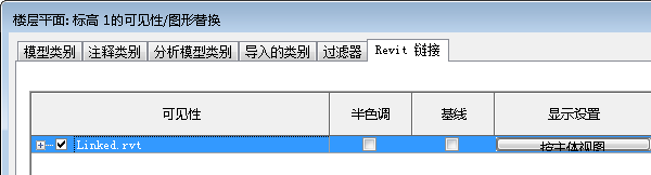

  4. 在“Revit 链接”选项卡上,对链接模型执行下列操作:
    1. 在“可见性”列中,选中复选框。
    2. 在“显示设置”列中,确保“按主体视图”显示出来。
      如果“按主体视图”未显示出来,请在“显示设置”列中单击。 在“RVT 链接显示设置”对话框的“基本”选项卡中,选择“按主体视图”,然后单击“确定”。
