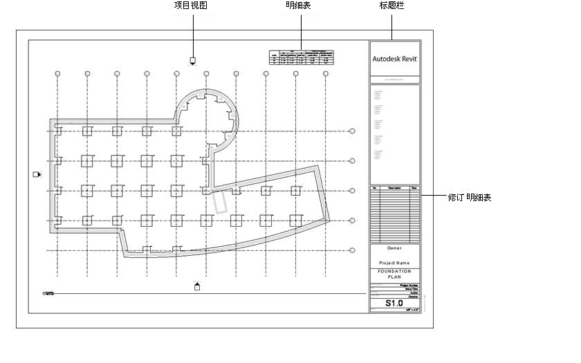

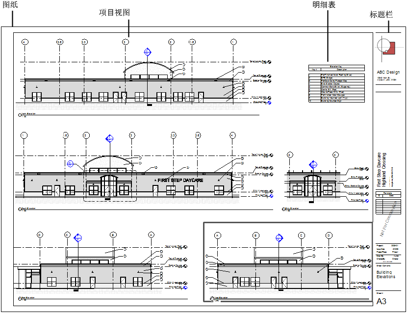

图纸概述
图纸是施工图文档集的一个独立的页面。在 Revit 中,为施工图文档集中的每个图纸创建一个图纸视图。然后在每个图纸视图上放置多个图形或明细表。
图纸的某些部分
Revit Structure
图纸的某些部分
将图纸添加到 Revit 项目中时,这些图纸会列在项目浏览器中的“图纸(all)”下。
图纸会列在项目浏览器中
Revit Structure
图纸会列在项目浏览器中
将图形或明细表移到图纸上时,会显示视口。视口是放置到图纸上的图形或明细表的表示。
