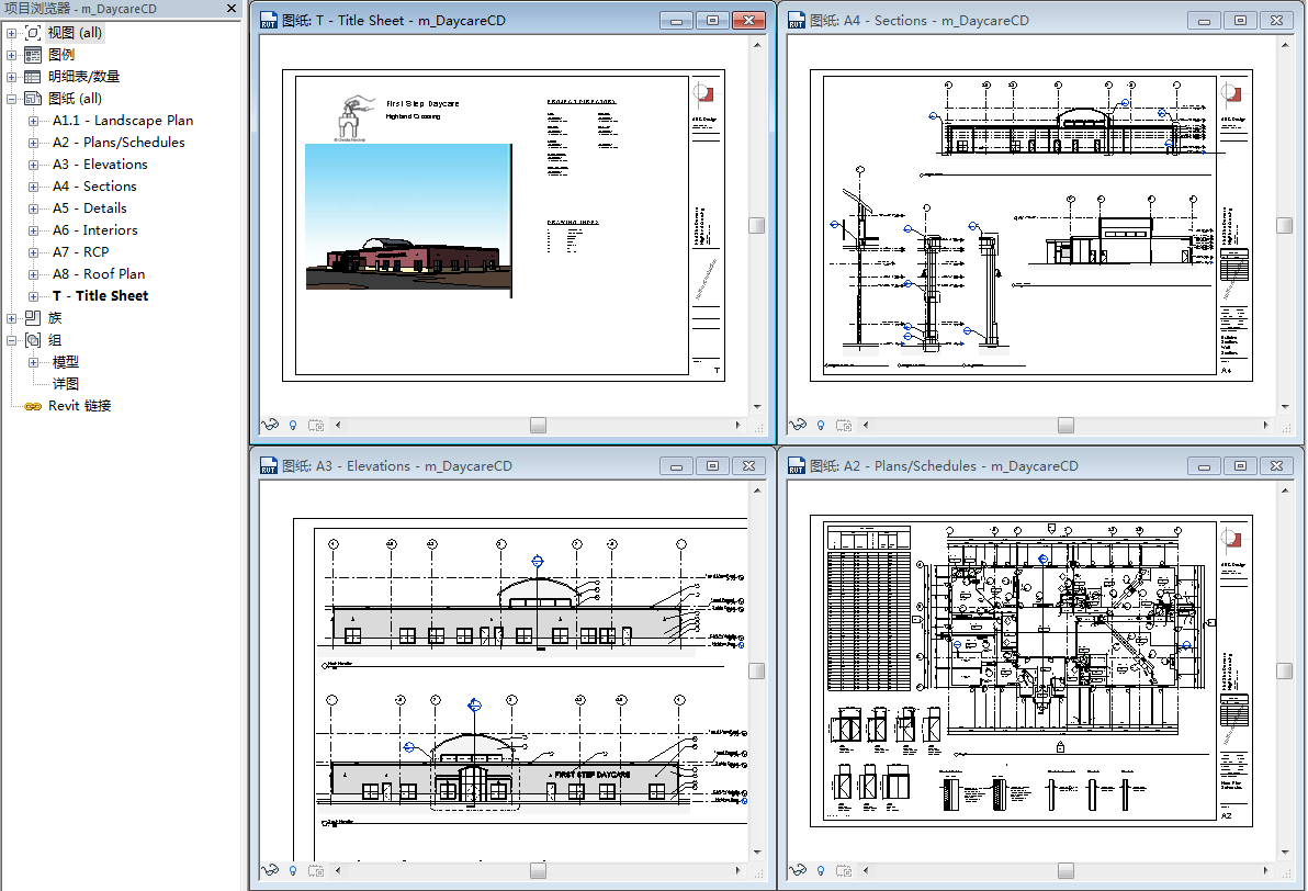

借助 Revit,可以创建数字卡通集。 首先在项目中添加需要的视图(图形和明细表),并绘制建筑模型的基本设计。 在项目中添加所需的图纸,并给予它们适当的名称和编号。 然后在适当的图纸中添加这些视图。 如果需要,可以立即设置视图比例、标题和其他属性,这样生成的图纸会使用所需的设置。
尽管这些视图和图纸还没有显示完整的设计,但是它们提供了项目的总体结构。 在项目视图中开发建筑模型时,明细表会相应地更新,且图纸会显示所需的信息。 此技术简化了项目文档的处理过程。
创建反映企业标准或某个典型项目设置的数字卡通集时,可以使用项目创建项目样板。 请参见项目样板中的图纸。
使用数字卡通集规划图纸
