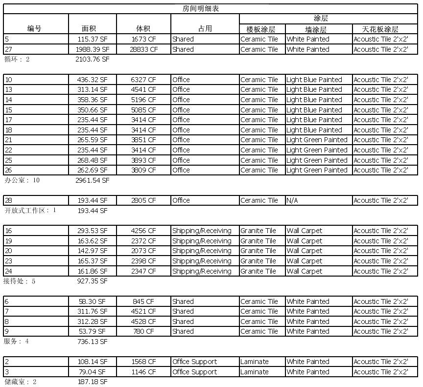

明细表以表格形式显示信息,这些信息是从项目中的图元属性中提取的。 明细表可以列出要编制明细表的图元类型的每个实例,或根据明细表的成组标准将多个实例压缩到一行中。

可以在设计过程中的任何时候创建明细表。 如果对项目的修改会影响明细表,明细表将自动更新以反映这些修改。 可以将明细表添加到图纸中。 请参见将明细表添加到图纸中。
可以将明细表导出到其他软件程序中,如电子表格程序。
