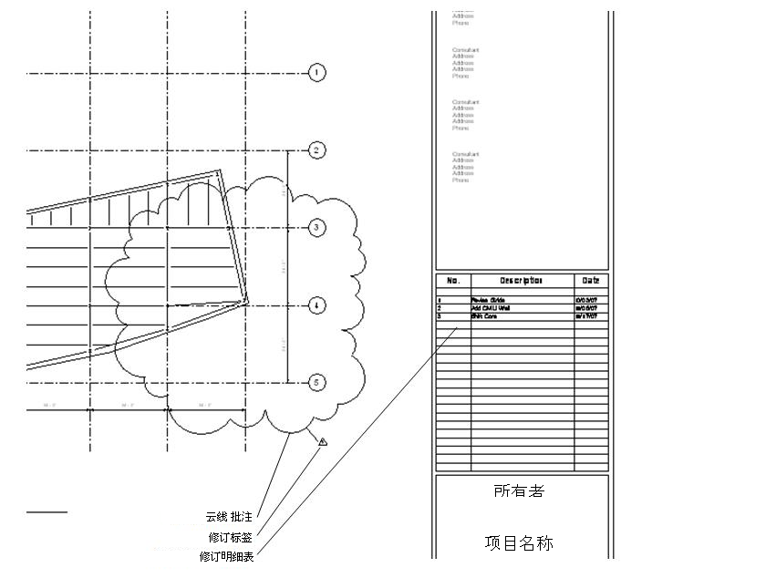

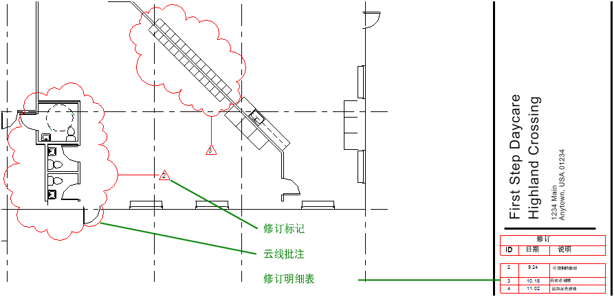

可以使用云线批注指示在项目中已修改的设计区域。 除三维视图以外,可以在所有视图中绘制云线批注。 云线在其所在的视图中和包含视图的图纸上可见。
在输入修订信息之后,可以将一个修订指定给一个或多个云线。 使用标记识别指定给云线的修订。 在图纸上,云线批注和标记可以根据需要显示在它们的视图中。 对于每个图纸,修订明细表包含显示在图纸上视图中的云线所代表的修订信息。
