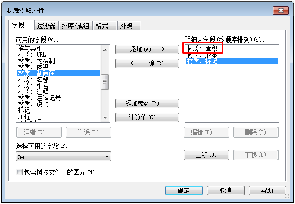

- 在土方报告和明细表中,应用了填色工具的材质与那些用作主体对象图元实体材质的材质有很大区别。 请参见创建“材质提取明细表”。
