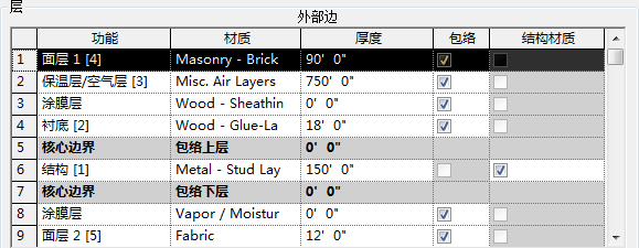

垂直复合墙的结构使用层或区域定义。 下图显示了“编辑部件”对话框。
就像 Revit 中的屋顶、楼板和天花板可包含多个水平层一样,墙可以包含多个垂直层或区域。 每个层和区域的位置、厚度和材质都在“编辑部件”对话框中定义,该对话框可以通过墙的类型属性来访问。 可以添加、删除或修改各个层和区域,或添加墙饰条和分隔缝,来自定义墙类型。
有关 Revit 中的多层图元通用的基本信息,请参见复合结构。
注: 要访问“编辑部件”对话框,请选择一面墙,然后在“属性”选项板上单击 (编辑类型)。 在“类型属性”对话框中,单击“结构”参数对应的“编辑”。
层行:对应于墙层或区域
一个层指定给一个行。 它的厚度固定,并可以延伸墙的高度。 可以在所指定的行中修改它的厚度。
有关指定结构材质的详细信息,请参见材质。
墙层:厚度固定,并可延伸墙的高度
区域是墙体中不符合层标准的任何形状。 区域的厚度可以固定,也可以变化。 在指定给区域的行中,如果区域具有固定厚度,将显示其数值。 如果区域具有可变厚度,则此值可变。 无法在指定给区域的行中修改区域的厚度。 注意,厚度值以暗色显示,这表示您不能修改它。 您只能在预览窗格中以图形方式改变其厚度和高度。
区域:没有区域可以延伸墙的整体高度
因为垂直复合墙中的核心厚度可以变化,所以核心层中心线和核心面定位线由墙底部的核心厚度确定。 例如,如果墙核心层的顶部厚度大于底部厚度,且将定位线指定为核心层中心线,则核心层中心线是在底部核心边界之间测量的。
