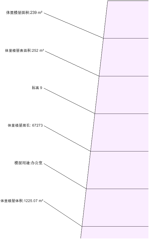

要在体量楼层标记中显示其他参数值,请创建包含所需信息的标记族,如图所示。
体量楼层的示例标记
