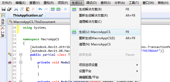

  6. 在 Revit 宏 IDE 中,从“构建”下拉列表中选择宏特定的选项。
    在本示例中,请注意您正在构建名为 AppCS 的宏。该宏应用程序级 C# 宏代码位于 ThisApplication.cs 中。可使用 IDE 的项目浏览器查看它在磁盘上的位置。
  7. 关闭 Revit 宏 IDE。
  8. 如果正确设置了代码,您会在 Revit 宏 IDE 应用程序窗口的左下角看到“构建成功”消息。
