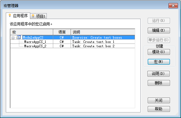

宏管理器是一个用户界面,可用于:
宏管理器屏幕如下所示:
这些选项卡指示宏的范围或级别。
您可以使用这些选项卡添加、修改、构建和删除模块及宏。

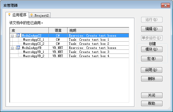

宏和模块
模块是宏的组织分组。 宏在运行时在模块中可以是独立的,也可以彼此之间共享代码或实用程序。 这些宏按照在其父模块下组织的方式在宏管理器中进行排列。
模块中的宏是一起显示和构建的。 表示该模块的图标还会显示其当前状态。
