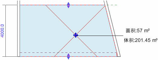

对于有垂直墙的建筑,利用默认计算高度通常可生成精确的结果。但是,如果建筑中有斜墙或其他非典型特征,可能需要调整计算高度,以便得出更精确的房间面积和体积。
例如,下图显示了一个有斜墙的房间的剖面图。横跨房间底部的虚线表示当前计算高度。(在选中房间时将显示该虚线。)在计算房间面积和体积时,Revit 使用在此计算高度的房间周长。

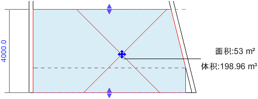

修改计算高度会影响房间周长,因此也影响房间面积和体积。例如,下图显示了计算高度(由虚线表示)向下移动后的该房间。房间标记显示了修改后的房间面积和体积。
