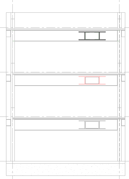

    “编辑粘贴内容”面板显示在绘图区域中。新粘贴的图元以定义的选择颜色显示,指明这些图元处于选中状态,可以进行移动。绘图区域中的其他图元显示为灰色,指明不能在编辑粘贴模式下对其进行修改。
    样例
    Revit Structure
    样例
    在编辑粘贴模式中, 可以取消选择和选择专有图元。(取消选择的图元显示为黑色;选定的图元显示为蓝色 [或者定义的选择颜色]。)此工具允许移动专有图元,而不必移动所有粘贴的图元。移动某个粘贴图元后,可以取消选择该图元,然后选择其他图元并将其移动到所需位置。
