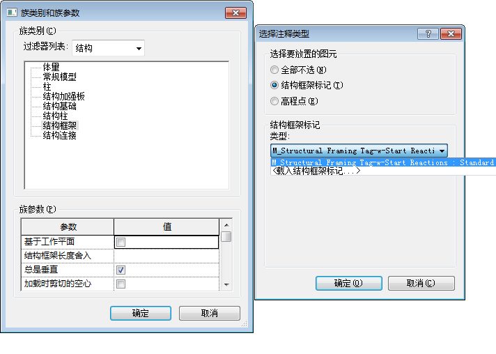

结构框架标记
此选项可启用特定于梁上选定位置的可用结构族标记的下拉菜单。显示的标记由特定族参数确定。符合条件的框架标记要成为有效注释类型,必须具有下列参数(请参见结构框架标记族):
例如,定义了“端点”的“附着点”参数的结构框架标记,仅对该工具中标记为“<端点>”的梁位置设置可用。
附着点为“<无>”的结构框架标记,仅对“中点”位置设置可用(只要它们是随构件旋转的)。
这些规定也适用于“<载入结构框架标记>”选项,该选项可打开“载入族”对话框(请参见载入族)。
载入的族要显示在“结构框架标记”列表中,必须满足这些规则。
