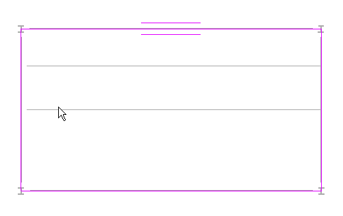

请注意,如果修改了梁系统的草图,系统内的梁将保持附着在其原始支座上,直到梁系统重设为止。

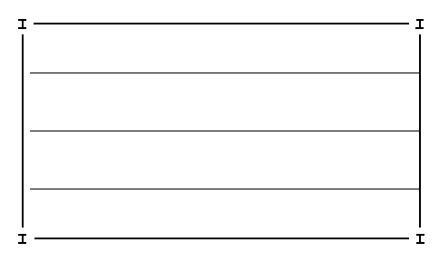

原始梁系统

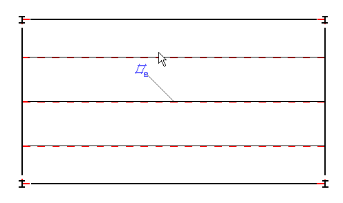

有改变的梁系统

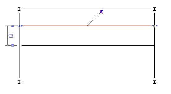

使用“重设结构梁系统”工具
  1. 在绘图区域中,单击希望重设的梁系统。
  2. 单击“修改 | 结构梁系统”选项卡 “模式”面板 “编辑边界”。
  3. 单击“修改 | 结构梁系统 > 编辑边界”选项卡 “调整”面板 “重设系统”。
    重设结构梁系统
  4. 单击“修改 | 结构梁系统 > 编辑边界”选项卡 “模式”面板 “完成编辑模式”。
    梁系统重设
