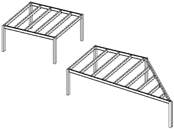

结构梁系统(开间)可创建包含一系列平行放置的梁的结构框架图元。对于需要额外支座的结构,梁系统提供了一种对该结构的面积进行框架的便捷方法。
结构梁系统示例

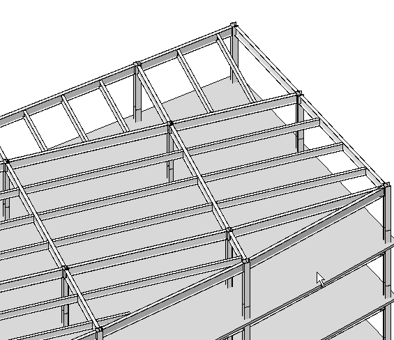

梁系统参数随设计中的改变而调整。如果重新定位了一个柱,梁系统参数将自动随其位置的改变而调整。
重新定位柱之后的结构梁系统及参数化调整的示例
