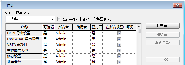

工作集可见性概述
创建工作集时,可以使用“新建工作集”对话框的“在所有视图中可见”选项来指定该工作集是否显示在模型的所有视图中。该设置会在“工作集”对话框的“在所有视图中可见”列中反映出来。
该全局设置定义每个工作集在项目视图中的默认行为。可以替换每个工作集针对单个视图的可见性。
注: 当图元的模型类别和工作集均可见时,图元会显示出来。如果图元所属的工作集被隐藏,或者图元的模型类别被隐藏时,图元则不会显示在该视图中。请参见替换图元类别的图形显示。
