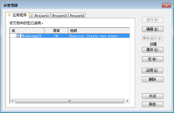

  1. 单击“管理”选项卡 “宏”面板 (宏管理器)。
  2. 选择“应用程序”选项卡(对于应用程序级宏)或“项目”选项卡(对于文档级宏)。
  3. 在“宏管理器”对话框的“创建”部分中,单击“模块”。
    “创建新模块”对话框将打开。
  4. 输入下列信息:
    • 在“模块名称”字段中输入名称。
    • 在“语言”字段中,任选 C#、VB.NET、Ruby 或 Python 其一。
    • (可选)在“说明”字段中添加模块的简要说明。
    采用 C# 创建应用程序级模块
  5. 单击“确定”。
    新模块将被创建并列在宏管理器中。 现在可以添加一个或多个宏。
