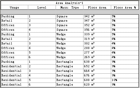

根据面积分析示例中描述的场景,使用下列步骤创建明细表,以便在概念设计中执行体量的面积分析。 根据您要在明细表中显示的信息的不同,具体步骤会有所不同。

  5. 在明细表中,指定各个体量楼层的用途。
    在各个标高的“用途”列中输入文字。 输入初始值后,对于剩余的行,可以单击该字段并从列表中选择值。

明细表会随之更新,即相应地对这些行进行排序和小计。 它显示了各种用途的计划楼层面积(平方单位)的百分比。
