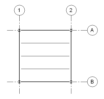

  1. 打开其框架平面模型与如图所示相似的结构平面标高 - 分析视图。
    注: 在结构平面标高的分析视图中放置荷载。 有关分析视图的信息,请参见可视化。

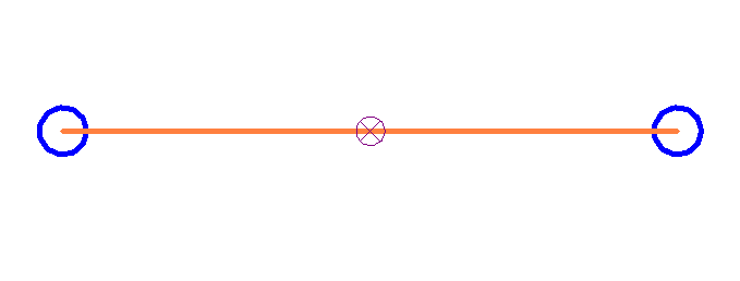

  6. 在模型中合适的位置处放置点荷载,如在梁的中心处。
    使用项目坐标系在负 Z 轴方向放置点荷载的平面视图。
