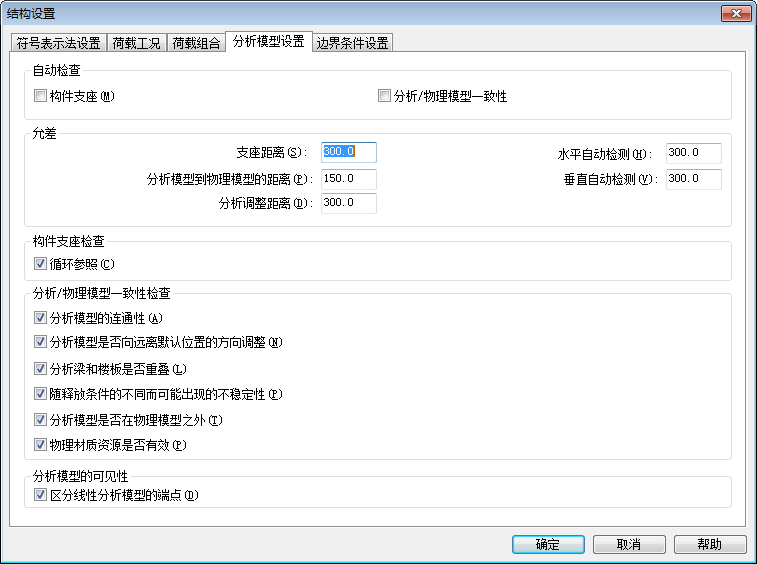

分析模型设置
使用“结构设置”对话框中的“分析模型设置”选项卡可调整 Revit 在分析模型中执行某些任务的方式。该对话框中的所有设置都是项目专有的,并存储在项目中。
设置如下所示:
自动检查
启用后,自动分析模型检查会在项目的分析模型可能有误时提出警告。
在大部分结构建模后,且您需要监视更改模型是否会使图元不受支持,或使分析模型变得不一致时,使用这些设置。
建议您不要在项目的早期阶段启用这些设置。在模型创建期间,不受支持的图元很多。有关详细信息,请参见自动检查。
有关详细信息,请参见修改可选检查条件和允差。
公差
公差选项可设置“分析/物理模型一致性检查”的公差和分析模型的自动检测的公差。
构件支座检查
“构件支座检查”选项在自动或由用户启动构件支座检查期间使用。
分析/物理模型一致性检查
这些选项在自动或由用户启动“分析/物理模型一致性检查”期间使用。
