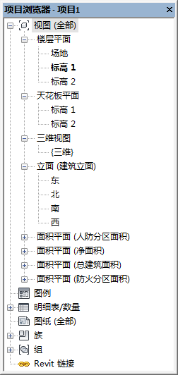

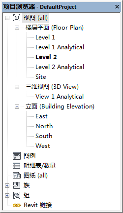

项目浏览器
项目浏览器用于显示当前项目中所有视图、明细表、图纸、族、组和其他部分的逻辑层次。 展开和折叠各分支时,将显示下一层项目。
注: 您可以使用“项目浏览器”对话框中的“搜索”,在项目浏览器中搜索条目。 在项目浏览器中单击鼠标右键,然后选择“搜索”打开此对话框。
要更改项目浏览器的大小和位置,请参见可固定窗口。对项目浏览器的大小和位置所做的修改将被保存,并在重新启动应用程序时得到恢复。

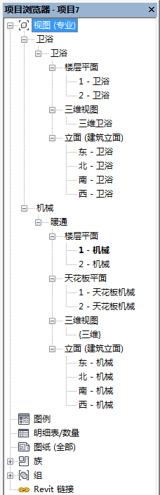

在项目浏览器中,可以自定义项目视图的组织方式。请参见在项目浏览器中组织视图。
