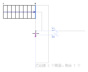

创建两个由平台连接的垂直梯段
  1. 选择“直梯段构件”工具,并指定初始选项。
  2. 在选项栏上:
    • 选择“定位线”的值。 (梯段:在后面插图中选择的是“右”。)
    • 确认“自动平台”处于选定状态。
  3. 单击以开始绘制第一个梯段。
  4. 在达到所需的踢面数后,单击以定位平台。
  5. 沿着延长线移动光标,然后单击以开始绘制第二个梯段剩下的踢面。 请注意,平台是自动创建的。 (默认平台深度等于梯段宽度)。
  6. 单击以完成第二个梯段。
  7. 在“模式”面板上,单击 (完成编辑模式)。
