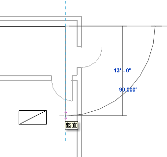

  7. 在绘图区域中,单击指定线管管路的起点,然后移动光标,并单击指定管路上的点。
    需要时,弯头会自动添加到管段中。
    绘制带管件的线管时,管件的连接线会显示出来。
  8. 要绘制垂直线管,请指定线管管路的起点,然后在选项栏上指定偏移值,并继续绘制线管管路。
    需要时,会插入升符号和降符号。
