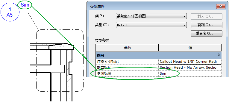

默认情况下,参照详图索引的详图索引标头会包括一个标签(例如 Sim,即 Similar 的缩写)。 可以修改此标签,以满足项目需要或公司标准。 例如,可以使用“镜像”或“反转”作为参照标签。
修改参照标签
  1. 在父视图中,选择详图索引编号。
  2. 在“属性”选项板上,单击 (编辑类型)。
  3. 在“类型属性”对话框中,输入需要的文字作为“参照标签”。
  4. 单击“确定”以保存所做的修改。
    注: “参照标签”是您正在参照的视图的属性,而不是此实例的编号。 因此,所有参照该视图的详图索引将显示相同的标签。
