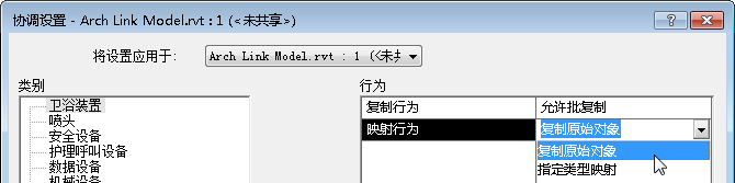

在将链接模型中的装置复制到 MEP 项目时或在此之前,在协调设置对话框中为每个装置类别指定映射行为。

指定类型映射
在将装置复制到 MEP 项目时,Revit MEP 将使用为每个装置类别指定的映射。该映射在建筑项目中的装置类型与 MEP 项目中的装置类型之间定义了对应关系。
例如,对于建筑项目中所有使用一般槽形灯具的照明设备,您可能希望将这些装置定义为 MEP 项目中的 2x4 抛物面暗灯槽灯具。这些细化可以为机械工程师提供所需要的详细信息和功能。通过在将装置复制到 MEP 项目之前执行该类型映射,可以简化流程、减少错误并节省时间。
对于该类别中的每个装置类型,可以选择“复制原始类型”、“不复制此类型”,或选择项目中所载入的族类型。在将装置复制到项目中时,将使用这些类型映射。
