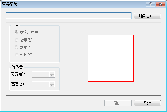

指定自定义图像
  1. 在“渲染”对话框的“背景”下,选择“图像”作为“样式”。
  2. 单击“自定义图像”。
  3. 在“背景图像”对话框中,单击“图像”。
  4. 定位到图像文件所在的位置,选择该图像,然后单击“打开”。
  5. 在“背景图像”对话框中,指定“比例”和“偏移量”,然后单击“确定”。
  6. 继续定义其他渲染设置。
