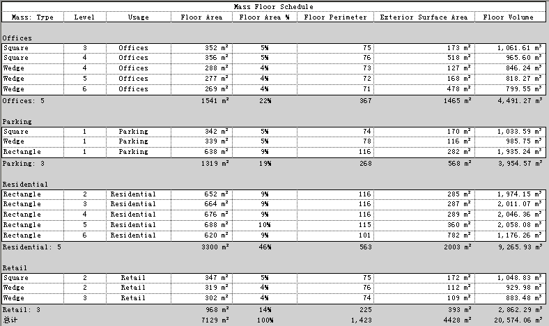

创建体量楼层明细表
在创建体量楼层后,可以创建这些体量楼层的明细表。 使用体量楼层明细表可指定用途或分析设计。 如果修改体量的形状,体量楼层明细表会随之更新,以反映该变化。
创建体量楼层明细表
  1. 单击“视图”选项卡 “创建”面板 “明细表”下拉列表 (明细表/数量)。
  2. 在“新明细表”对话框中,执行下列操作:
    1. 单击“体量楼层”作为“类别”。
      如果“体量楼层”在默认情况下未显示,请选择“在此视图中显示模型类别”。 从“过滤器”列表中选择“建筑”。
    2. 指定明细表的名称作为“名称”。
    3. 选择“建筑构件明细表”。
    4. 单击“确定”。
  3. 在“明细表属性”对话框中,执行下列操作:
    1. 在“字段”选项卡上,选择所需的字段。
      请参见选择明细表的字段。
    2. 使用其他选项卡指定明细表的过滤、排序和格式设置。
      请参见指定明细表属性。
    3. 单击“确定”。
该明细表将显示在绘图区域中。 如果明细表中包括了“用途”字段,则可以向明细表中的各个体量楼层指定用途。
