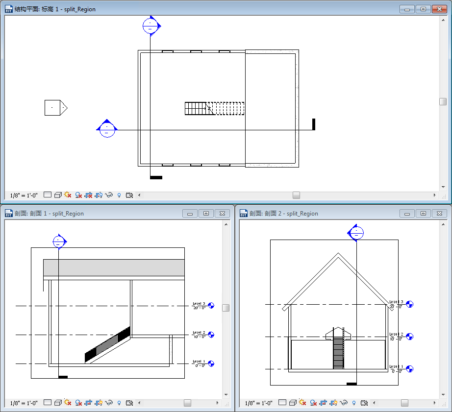

接下来,创建剖面视图,以在放置空间时对其进行垂直验证。
可以使用现有的剖面视图,但要确保剖面线与放置空间的区域相交。
“创建”面板
确保剖面线与要放置空间的区域相交。 如果不相交,空间将不在该剖面视图中显示。

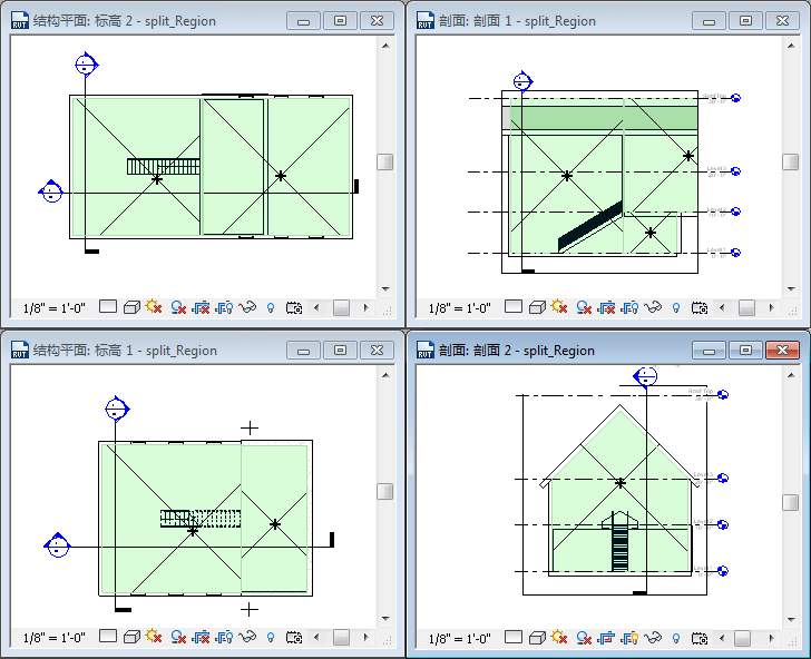

可以使用如图所示的空间分隔线或标高分割其他复杂空间。
左示例:标高水平分割区域。 下区域的基准为 Level 1,上限为 Level 2。 另一个空间的基准被指定为 Level 2,上限则是 Roof Top 标高。
右示例:空间分隔线垂直分割区域。 下区域的基准为 Level 1,上限为 Roof Top 标高。 Space 2 以 Level 2 为基准,以 Roof Top 标高为上限。
