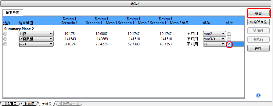

在此步骤中,我们将使用“决策中心”的“关键值”来比较两种设计的出气口流量。

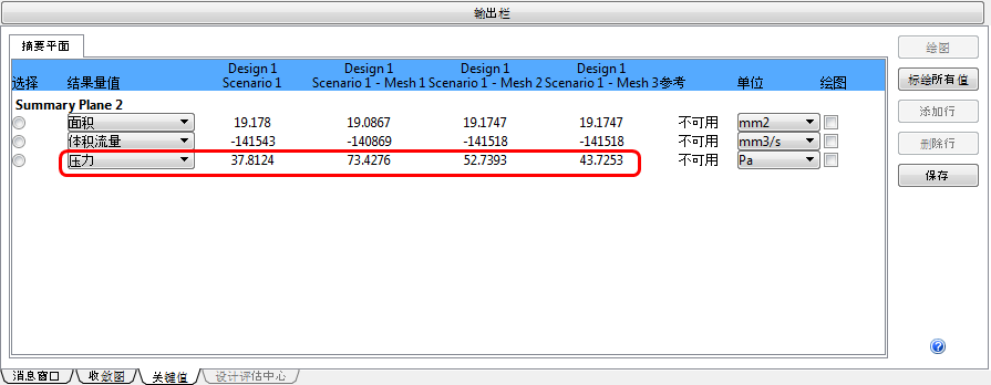

在“决策中心”中,在“关键值”上单击鼠标右键,然后单击“更新关键值”
如果看不到输出栏,请单击“输出栏”将其展开:
注: 在输出栏的“关键值”选项卡上,查看“摘要平面”数据。

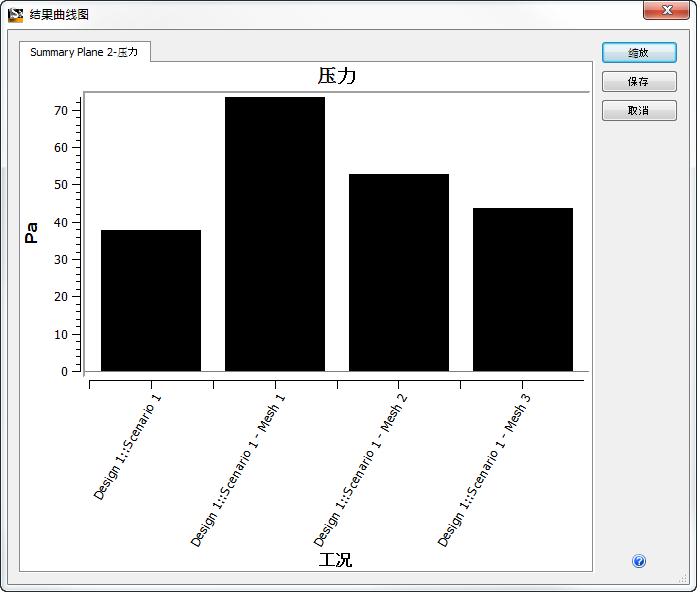

若要为四个网格中的压力绘图,请选中压力的“绘图”复选框。单击绘图按钮:
注: 请注意压降如何随着每一次网格的加密而稳定减少。步骤 3 和最后一个网格之间的差别明显小于步骤 1 和 2 之间的差别。显而易见,压降随每一次网格的增加而逐渐减少,求解逐渐与网格无关。
