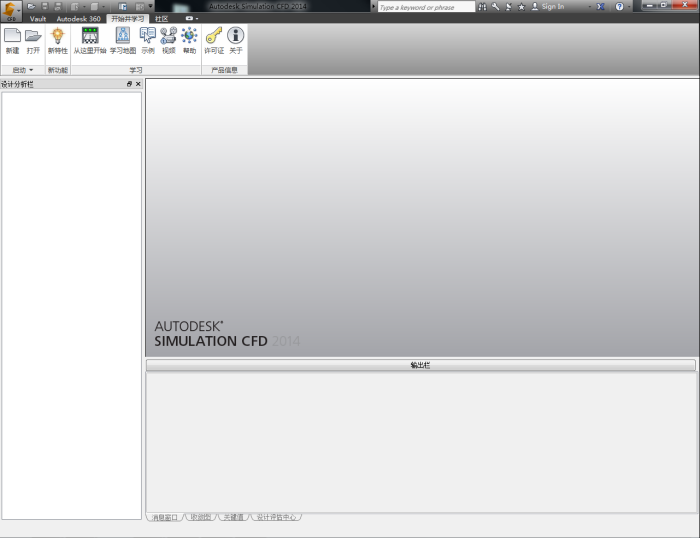

1. 单击桌面上的“Simulation CFD”图标:
...这将打开 Autodesk® Simulation CFD:

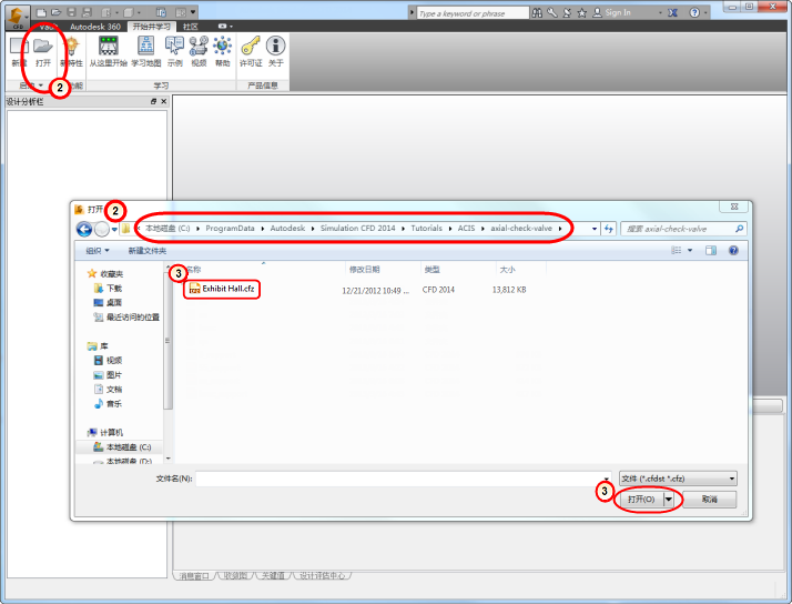

2. 单击“打开”,然后导航到 C:\ProgramData\Autodesk\Simulation CFD 2014\Tutorials\Exhibit Hall。
找不到 ProgramData 文件夹?
打开一个文件浏览器窗口(单击“开始”菜单 >“计算机”)。
在左上角,单击“组织”>“文件夹和搜索选项”。
单击“查看”选项卡。
选中“显示隐藏的文件、文件夹和驱动器”选项。
单击“确定”。
使用的是 Windows® XP?
您可以在以下位置找到模型:C:\Documents and Settings\All Users\Application Data\Autodesk\Simulation CFD 2014\Tutorials\Quick Start\Flow Control。
使用的是 Simulation CFD 360?
导航到 C:\ProgramData\Autodesk\Simulation CFD 360 2014\Tutorials\Quick Start\Flow Control
或者

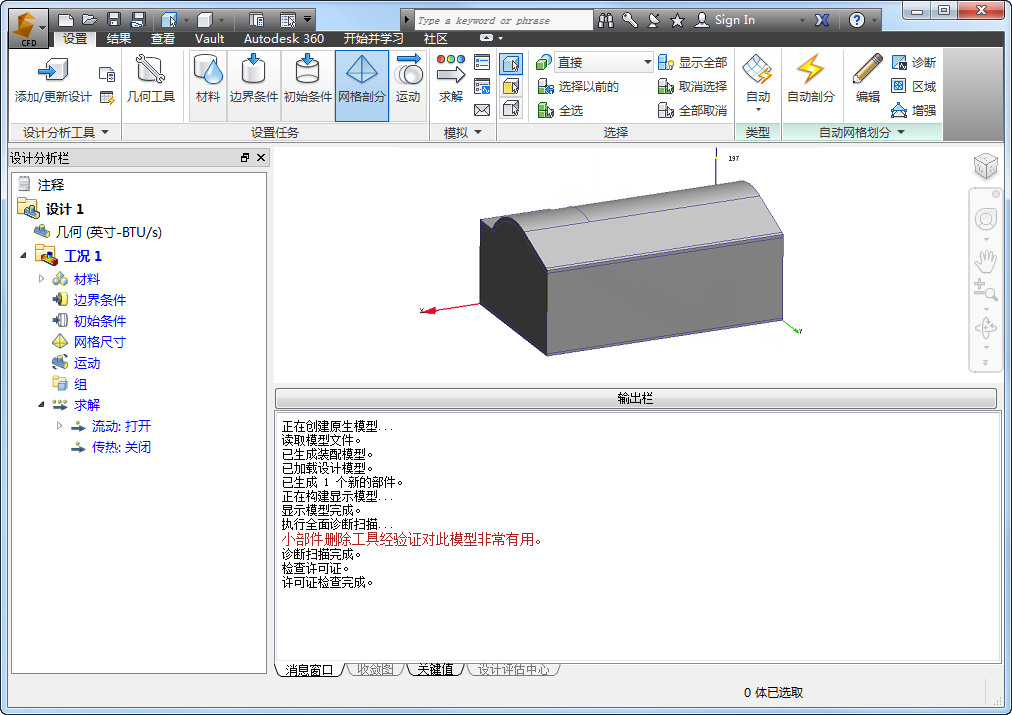

此时,应该可以在 Autodesk® Simulation CFD 中看到展厅模型了:
