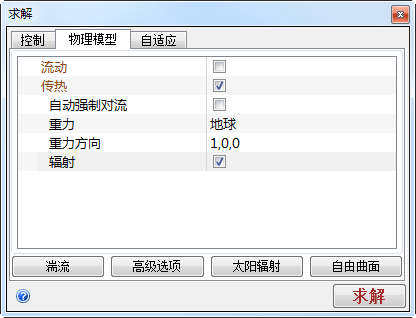

单击“物理模型”选项卡。
流动 = 关闭
传热 = 打开
辐射 = 打开

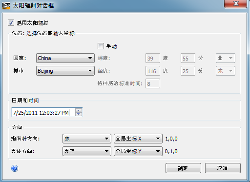

单击“太阳辐射”按钮。
选中“启用太阳辐射”复选框。
选择国家/地区城市
设置日期时间
注: 将模型妥善定位,使东方的默认设置与全局 X 轴方向相同。亦可根据需要更改。
单击确定
单击“控制”选项卡。
要运行的迭代次数 = 100
单击“求解”开始分析。
